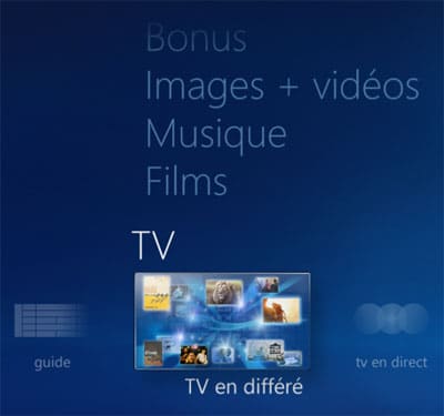

Pour pouvoir regarder la TV en différé, il suffit de lancer Windows Media Center et d’aller dans le menu TV. Si l’option TV en différé n’est pas présente, voici la marche à suivre pour l’obtenir :

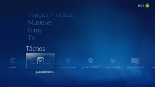

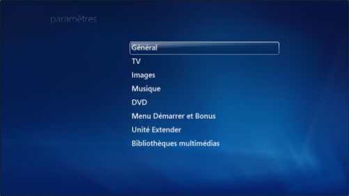

Aller dans le menu Tâches puis choisissez paramètres.
"Menu
Menu Tâches de Windows Media Center

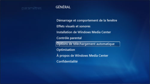

Cliquez sur Général.
"Option
Option Général dans Windows Media Center

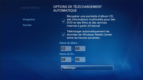

Sélectionnez Options de téléchargement automatique.
"Options
A ce niveau, vous pouvez, si vous le souhaitez, cochez la seconde case et renseigner un horaire de téléchargement (idéal pour programmer les téléchargements durant la nuit).
"Télécharger
Téléchargement des données de Windows Media Center
Cliquez sur le bouton Télécharger.

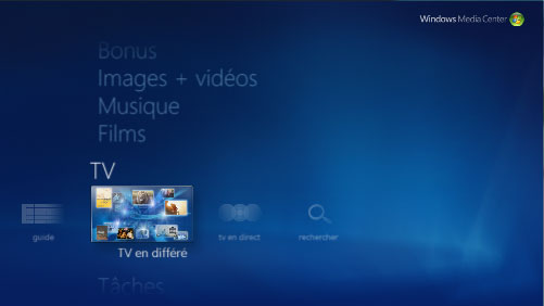

Lorsque Windows Media Center vous averti que le téléchargement est terminé, fermer plus relancer le media center. L’option TV en différé est maintenant présente !
"Option
L’option TV en différé dans le menu TV

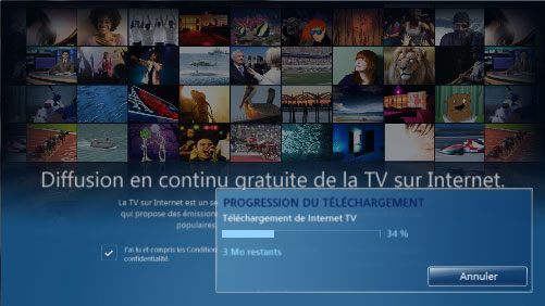

Lors du premier lancement, l’installation du module Internet TV sera nécessaire. Cochez la case et cliquer sur le bouton Installer.
"Téléchargement
Téléchargement de Internet TV
Le téléchargement de Internet TV se lance. A noter que lorsque celui-ci sera terminé, vous pourrez être invité à installer ou mettre à jour Silverlight sur votre ordinateur.

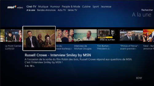

Vous pouvez maintenant choisir votre programme…
"Choix
Choix du programme différé

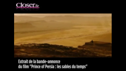

…et le visionner 🙂
"Visionnage
Visionnage du programme différé
Petit bémol tout de même, il sera parfois nécessaire de regarder une publicité d’une trentaine de secondes avant de pouvoir visionner le programme choisi.
