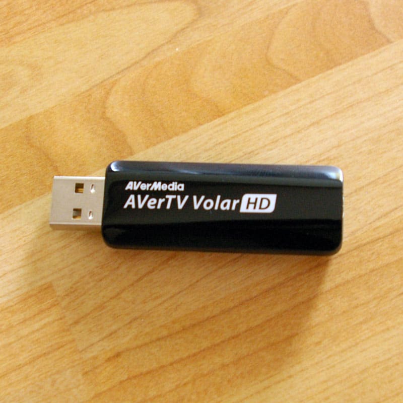

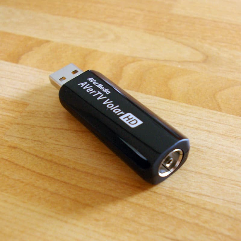

Si votre machine n’est pas équipée d’un tuner, vous pouvez porter votre choix sur un tuner au format PCI à insérer dans votre PC ou, ce qui est plus pratique, utiliser un tuner au format USB. Pour notre tutoriel, nous avons eu recours au tuner USB TNT AVerTV Volar HD.
Le tuner USB TNT HD utilisé pour notre test
