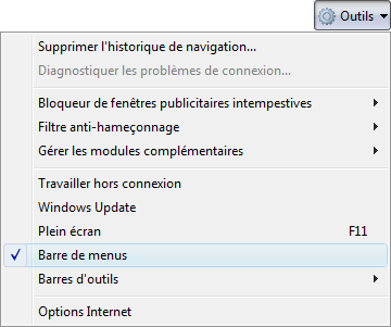

Afin qu’elle soit affichée de manière définitive, vous devez cliquer sur le bouton Outils de IE7 et sélectionner l’option “Barre de menus“.
"Afficher

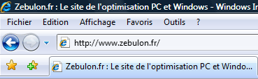

Effectuez ensuite la même opération pour la ligne “Déplacer la barre de menus au-dessus de la barre de navigation“.
La barre de menus sera maintenant affichée par défaut de façon définitive et sera placée au-dessus de la barre d’adresse :
"Barre
