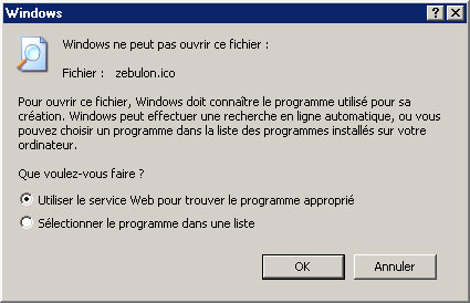

Lorsque Windows XP ne reconnaît pas l’extension d’un fichier et qu’il ne connaît donc pas le programme à utiliser permettant de lire ce fichier, il vous propose alors d’effectuer une recherche en ligne au travers de cette boite de dialogue :
"Service
Malheureusement, cette recherche est bien souvent infructueuse et surtout inutile si vous connaissez vous-même le type du fichier en question. Il est alors intéressant de pouvoir directement passer à l’étape suivante et ainsi gagner du temps en choisissant le programme à utiliser dans une liste (deux clics d’économisé, c’est toujours bon à prendre !).
