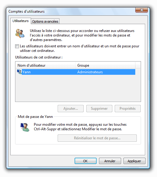

Après avoir confirmé la poursuite de l’opération en cliquant sur le bouton Continuer, la fenêtre suivante apparaît :
"Comptes
Afin de ne plus avoir à taper votre mot de passe lors des prochaines ouvertures de session, décocher la case Les utilisateurs doivent entrer un nom d’utilisateur et un mot de passe pour utiliser cet ordinateur. Cliquez ensuite sur le bouton Appliquer.

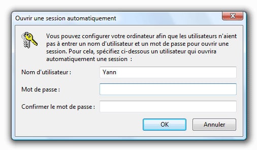

La fenêtre suivante s’ouvre alors :
"Ouvrir
Après avoir indiqué puis confirmé votre mot de passe, cliquez sur OK. Enfin, cliquez sur le bouton OK de la fenêtre précédente.
