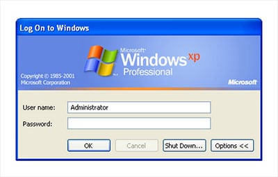

Voici comment activer ou désactiver le login au démarrage de Windows XP de manière simple et rapide. La désactivation de l’auto logon est bien pratique dans le cas d’une utilisation mono utilisateur d’une machine.
Cliquez sur Démarrer puis Exécuter… et tapez control userpasswords2 puis cliquez sur OK.
Dans la boite de dialogue vous allez voir “Les utilisateurs doivent entrer un nom d’utilisateur et un mot de passe pour utiliser cet ordinateur“.
Si la case est cochée, les utilisateurs doivent saisir un Login et un mot de passe.
Si la case est décochée, le système démarre automatiquement sur le compte administrateur.
NB : le fait de désactiver la saisie du mot de passe réduit bien évidement la sécurité de votre machine.
