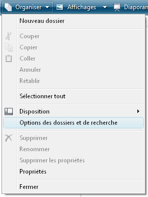

Ouvrez tout d’abord un dossier de votre choix (vous pouvez par exemple aller dans Démarrer puis dans Documents).
Dans le dossier que vous venez d’ouvrir, cliquez sur le bouton Organiser puis choisissez Options des dossiers et de recherche.
"Options.

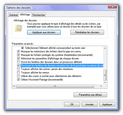

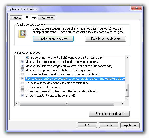

Dans la fenêtre Options des dossiers qui vient de s’ouvrir, allez dans l’onglet Affichage puis cocher la case Restaurer les fenêtres de dossiers ouvertes lors de la prochaine ouverture de session.
"Onglet
Cliquez sur l’image pour agrandir
Cliquez enfin sur les boutons Appliquer puis OK.

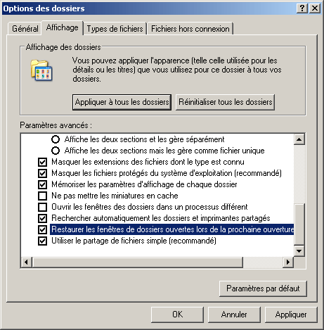

La démarche est similaire : il suffit d’aller dans le menu Outils puis de choisir Options des dossiers.
"Options
Dans l’onglet Affichage de la fenêtre Options des dossiers, cocher la case Restaurer les fenêtres de dossiers ouvertes lors de la prochaine ouverture de session.
"Affichage
