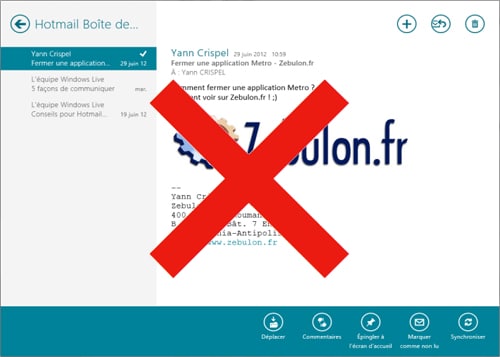

L’interface Metro de Windows 8 propose de nombreuses applications. Mais lorsque l’on passe de l’une à l’autre, l’application précédente n’est pas fermée mais reste en arrière-plan. Nous allons donc voir ensemble comment fermer définitivement une application Metro.
Fermer de façon définitive une application Metro et ainsi libérer de la mémoire se fait très simplement. Pour cela, il suffit de placer le curseur de la souris en haut de l’écran. Le curseur se transforme alors en main.
"Saisir
Cliquez ensuite sur le bouton gauche de la souris et effectuez un mouvement vers le bas en maintenant le clic appuyé.
"Faire
L’application métro se réduit et glisse vers le bas de l’écran…
"Relâcher
…puis disparait lorsque vous relâchez le bouton de la souris. Votre application Métro est maintenant fermée !
Simple, non ? Enfin, si vous souhaitez fermer les applications Modern UI plus rapidement en utilisant cette méthode, vous pouvez consulter cette page.
