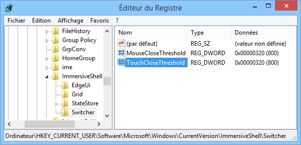

Dans la partie de droite, effectuez un clic droit, choisissez Nouveau puis Valeur DWORD 32 bits et donnez-lui le nom de MouseCloseThreshold.
Répétez l’opération une seconde fois avec TouchCloseThreshold comme nom pour votre valeur Dword.
"Valeurs
Ces deux DWORD peuvent prendre une valeur décimale comprise entre 1 et 1000 (0 désactive la fermeture des applications Metro). MouseCloseThreshold contrôle la distance à parcourir vers le bas avec la souris afin de fermer l’application. Plus la valeur est haute, plus la distance à parcourir sera faible. TouchCloseThreshold est identique, mais pour les écrans tactiles, et non pour une fermeture à l’aide de la souris. Plus ces deux valeurs seront hautes, plus la fermeture des applications sera donc rapide, avec une distance à parcourir plus petite. A vous de trouver les valeurs qui vous correspondent. 800 est un bon compromis pour obtenir une fermeture rapide sans devoir fermer une application par erreur.
Si vous souhaitez annuler ces modifications, il suffit de supprimer les deux valeurs nouvellement créées. Un redémarrage de Windows sera nécessaire afin que les modifications soient prises en compte.
