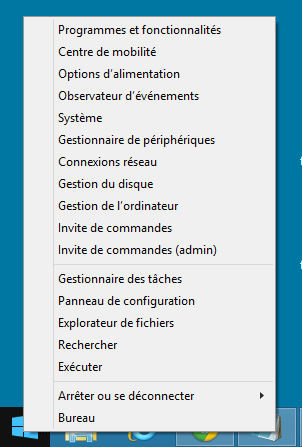

Lorsque l’on appuie sur le bouton démarrer, on accède simplement à l’écran d’accueil avec son interface Modern UI (Metro). Le réel bouton démarrer (si l’on peut dire…) est maintenant accessible via un clic droit sur l’icône présente en bas à gauche de la barre des tâches :
"Pseudo
Comme on le voit, il ne s’agit pas à proprement parler d’un bouton démarrer puisque les raccourcis vers les applications ne sont pas présents. Nous avons uniquement des options du système auxquelles nous avions déjà accès précédemment grâce à l’astuce permettant d’ouvrir le menu des liens rapides.

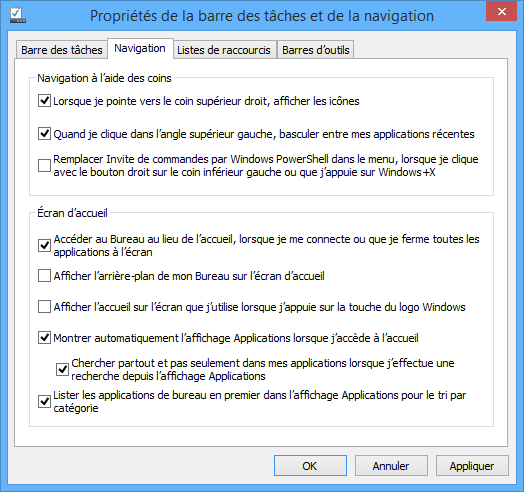

Cliquez sur l’option Propriétés. Dans la fenêtre intitulée “Propriétés de la barre des tâches et de la navigation” qui vient de s’ouvrir, allez dans l’onglet Navigation.
Dans la seconde section “Écran d’accueil“, cochez la case Montrer automatiquement l’affichage Applications lorsque j’accède à l’accueil. Afin d’avoir l’ensemble des applications directement accessibles, cochez également la case Lister les applications de bureau en premier dans l’affichage Applications pour le tri par catégorie.
"Obtenir
Cliquez ensuite sur les boutons Appliquer puis OK.

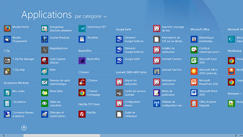

Dorénavant, un clic sur le bouton d’accueil affichera directement l’écran des applications.
"Applications
Ce n’est pas là le menu démarrer de Windows 7 mais son comportement s’y rapproche néanmoins un peu… Enfin, si vous souhaitez retrouver un vrai menu démarrer, consultez sans plus attendre notre astuce du menu démarrer avec Windows 8.
