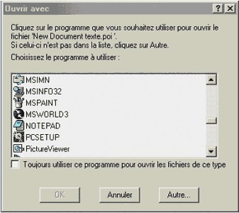

Désactiver la case ”toujours utiliser ce programme pour ouvrir les fichiers de ce type”
Une astuce pour désactiver définitivement l’option cochée d’origine : “toujours utiliser ce programme pour ouvrir les fichiers de ce type” qui apparaît à chaque fois que vous ouvrez un fichier de type inconnu (parce que vous n’avez pas le programme qui gère ce format de fichier ou parce que vous avez fait un clique souris bouton de droite en maintenant la touche Shift).
En désactivant cette fonction, vous éviterez des associations de fichier non désirées (essayez d’ouvrir un fichier Word avec Quicktime ! C’est exagéré mais personne n’est à l’abri d’une fausse manœuvre).
