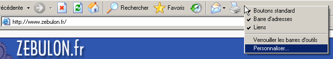

Ensuite, pour afficher le bouton, ouvrez Internet Explorer et faites un clic droit sur la barre et sélectionnez Personnaliser… comme sur l’image ci-dessous :

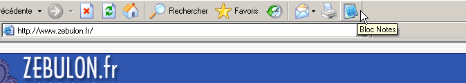

Relancez Internet Explorer. Voilà le résultat :
