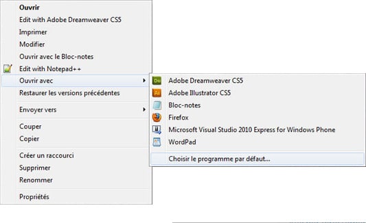

Cette astuce permet l’ouverture de n’importe quel fichier avec l’application de votre choix sous Windows. Cette commande va se placer dans le menu du bouton droit de la souris quand vous cliquez sur un fichier.

Cliquez sur la clé Shell avec le bouton droit : Nouveau,clé. Entrez comme nom de clé le texte de votre choix (ex: Ouvrir avec machin)
Sélectionnez votre nouvelle clé et répétez l’opération : avec le bouton droit Nouveau, clé. Entrez comme nom Command.
Maintenant, dans la fenêtre de droite, donnez comme valeur le chemin de votre application qui sera utilisée pour ouvrir votre fichier (ex: c:utilsprogramme_machin.exe %1).
Refermez Regedit. Et voilà.
