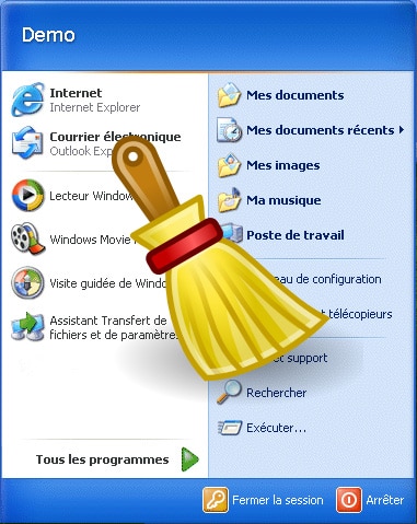

Nettoyage de printemps pour le menu démarrer
Votre menu démarrer est encombré ? Voici quelques astuces qui vous permettront de l’alléger.
