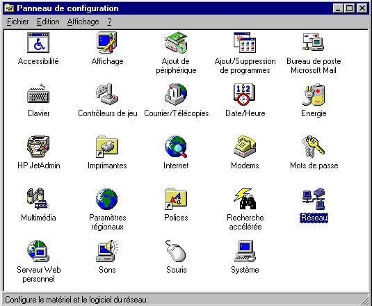

Un raccourci pour le Panneau de configuration
A chaque fois que vous voulez modifier un paramètre de Windows faisant appel au Panneau de configuration, vous devez cliquez sur le menu Démarrer puis ParamètresPanneau de configuration et attendre que celui-ci s’ouvre pour enfin procéder à votre modification. Cette astuce va vous permettre de placer le Panneau de configuration directement dans le menu Démarrer.
Cliquez avec le bouton droit de la souris sur le menu Démarrer et sélectionnez Ouvrir.
Lorsque le dossier est ouvert choisissez FichierNouveauDossier. Entrez le nom du nouveau dossier exactement comme ceci :
Panneau de configuration.{21EC2020-3AEA-1069-A2DD-08002B30309D}
Validez et refermez le dossier. Votre menu Démarrer contient maintenant un menu déroulant appelé…Panneau de configuration.
