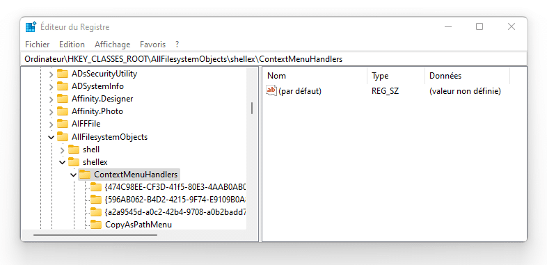

  1. Ouvrez l’éditeur du registre : pressez simultanément sur les touches Windows + R et tapez regedit.
  2. Naviguez dans Ordinateur\HKEY_CLASSES_ROOT\AllFilesystemObjects\shellex\ContextMenuHandlers\.
    ContextMenuHandlers

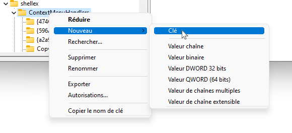

  3. Faites un droit sur la clé ContextMenuHandlers, et choisissez Nouveau puis Clé.

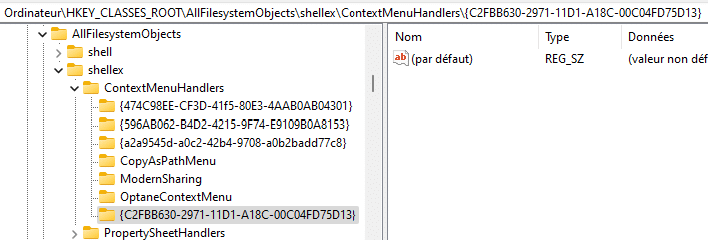

  4. Donnez lui le nom {C2FBB630-2971-11D1-A18C-00C04FD75D13}.

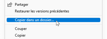

La modification est appliquée instantanément.
Copier dans un dossier

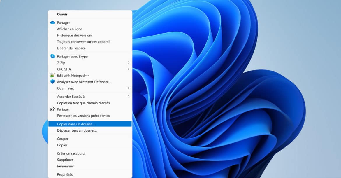

Une fois encore, la modification est appliquée instantanément.
Déplacer vers un dossier

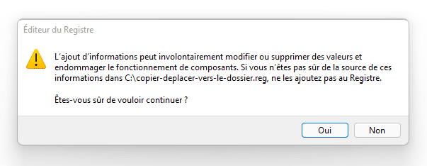

  1. Double-cliquez sur le fichier .reg de votre choix puis confirmez l’autorisation de modification de l’éditeur de registre en cliquant sur Oui.
  2. Confirmez une nouvelle fois la modification en cliquant sur Oui.
