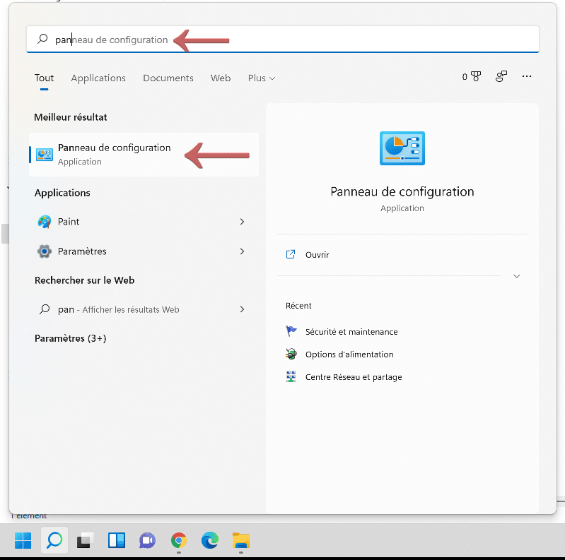

  1. Cliquez sur Démarrer puis commencez à taper “panneau“. Dès que l’icône du Panneau de configuration apparaît, cliquez dessus :
    Ouvrir Panneau de configuration
    Ouverture du Panneau de configuration

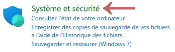

  2. Cliquez sur Système et sécurité :
    Système et sécurité

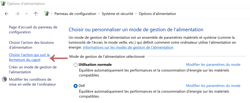

  3. Puis sur Options d’alimentation :
    Options d'alimentation
  4. Sur la gauche, cliquez sur le lien Choisir l’action qui suit la fermeture du capot :
    Action fermeture capot

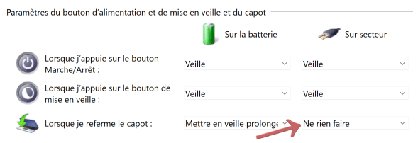

  5. L’écran suivant propose différentes actions qui se déclenchent lors de l’utilisation du bouton Marche/Arrêt, du bouton de veille ou lors de la fermeture de l’ordinateur portable. Ces actions peuvent être réglées lorsque le PC est en autonomie ou lorsqu’il est branché sur secteur. Dans la colonne Sur secteur, choisissez Ne rien faire pour l’action Lorsque je referme le capot :
    Action lorsque je referme le capot
  6. Cliquez sur le bouton Enregistrer les modifications.
