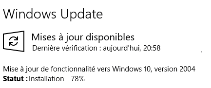

Avant de pouvoir récupérer vos fichiers perdus, il est nécessaire de télécharger l’outil de récupération. Mais avant cela, vous devez disposer d’un Windows 10 en version 2004 (Build 19041) minimum. Si ce n’est pas le cas, allez dans démarrer, Paramètres, Mise à jour et sécurité, Windows Update afin d’effectuer la mise à jour de votre système d’exploitation.
Windows 10 version 2004 Build 19041

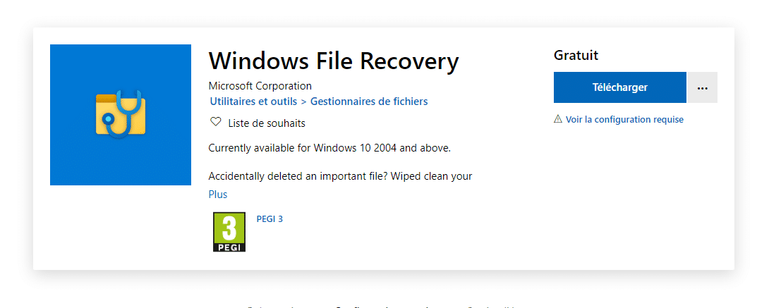

Ensuite, vous devez aller sur cette page :
Télécharger Windows File Recovery

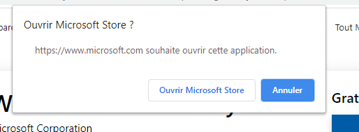

Cliquez sur le bouton Télécharger. Windows vous propose d’ouvrir le Microsoft Store.
Ouvrir Microsoft Store
Confirmez votre choix en cliquant sur Ouvrir Microsoft Store. Vous pouvez ensuite télécharger et installer le logiciel.

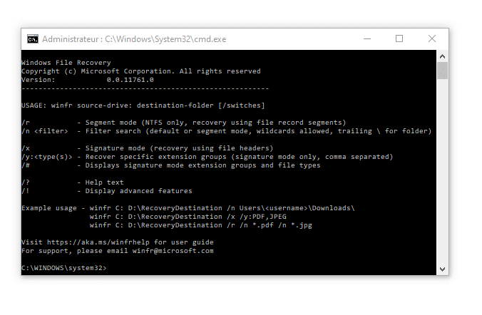

Les options principales de la commande s’affichent. La commande principale est la suivante :
winfr lecteur-source: dossier-destination [/options]
A noter que la source et la destination ne peuvent pas être sur la même unité de disque. Par exemple, si le fichier à récupérer est sur le disque C:, la destination devra être sur un autre disque (interne, externe, ou même une clé USB).
L’outil propose 3 modes de fonctionnement :
  1. mode par défaut (sans option) : il s’agit du mode recommandé par Microsoft pour récupérer un fichier perdu récemment.
  2. mode segment (/r) : ce mode permet de retrouver un fichier perdu il y a plus longtemps, ou suite à un formatage.
  3. mode signature (/x) : ce mode est à utiliser si les deux autres modes n’ont pas fonctionné. Il sera obligatoire si vous devez restaurer des fichiers à partir d’un support qui n’est pas NTFS, comme une carte mémoire ou une clé USB.

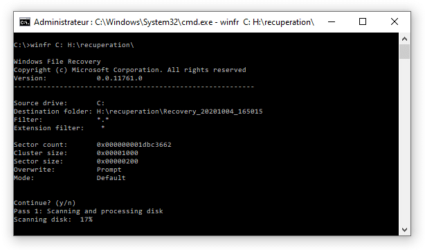

Pennons un exemple : nous souhaitons récupérer sur le disque H:\ le fichier important.docx qui était dans C:\zebulon\. Nous allons utiliser la commande suivante :
winfr C: H:\recuperation\
Après avoir tapé la commande, vous devrez confirmer la recherche en tapant sur y. La récupération peut prendre de longues minutes.
Exécution winfr
Les fichiers récupérés seront dans votre dossier cible (H:\recuperation\ dans notre exemple) sous les noms de dossiers Recovery_ suivis de la date et l’heure de la récupération.

Il existe de très nombreuses options d’utilisations, comme par exemple rechercher uniquement un type de fichier (/n *.bmp par exemple). La commande winfr /! listera ces options avancées. Vous pouvez également retrouver l’ensemble des options de la commande winfr sur le support de Microsoft.
