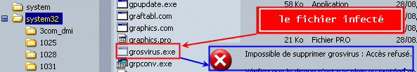

Supprimer un fichier infecté
Aujourd’hui, les malwares sont de plus en plus nombreux et difficiles à supprimer. Un moyen très simple de supprimer le fichier est de le faire avec la commande del.
Mais pourquoi utiliser pour cela la console de récupération alors que l’on peut très bien le faire avec l’invite de commande ou directement en mode sans échec ?
Tout simplement parce que le fichier n’est absolument pas sollicité et surtout parce que l’on peut supprimer le fichier quels que soient ses attributs (droits, restrictions, lecture seule, etc.) et tout cela sans aucun paramètre à ajouter à la commande.
– del c:\windows\system32\grosvirus.exe
(la commande del suivie du chemin complet du fichier à supprimer) puis appuyez sur la touche “Entrée”.
Contrairement à l’invite de commandes, la commande DEL ou DELETE ne nécessite aucun paramètre, ni de confirmation de suppression.
– exit
(pour quitter la console et redémarrer le système) puis appuyez sur la touche “Entrée”.
Et voilà, le fichier est supprimé !
