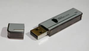

La clé en elle même est tout ce qu’il y a de plus classique et adopte un look plutôt élégant avec une partie en plastique transparent qui laisse apparaître les composants internes et une autre partie en aluminium légèrement brossé du meilleur effet. A noter que le périphérique existe également en version 1Go, 2Go, 4Go et 8Go. Enfin, quelque soit la capacité de la clé, le système de protection utilisé reste le même.

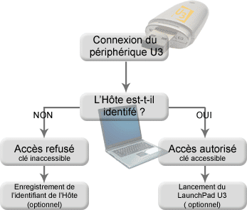

Le principe théorique de fonctionnement de la clé Device Linker est très simple. Dès l’insertion de la clé, cette dernière va vérifier si la machine utilisée est autorisée. Si oui, l’accès aux données contenues sur la clé sera alors possible. Dans le cas contraire, l’accès sera interdit.

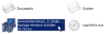

Dès la première insertion de la clé Device Linker, le Launcher U3 s’exécute. En explorant la partition de données de la clé, nous avons les fichiers suivants :
Un double clic sur DeviceLinkerSetup1_0_Single.msi permet de lancer l’installation. Cette dernière est tout à fait classique et se déroule sans encombre.

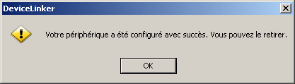

Une fois la configuration de la clé terminée, vous pouvez la retirer. Le contenu de la partition cryptée sera alors accessible uniquement sur notre machine.

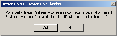

Ainsi, lors de l’insertion de la clé sur une machine inconnue, la fenêtre suivante apparaîtra :
Si vous acceptez, un fichier ayant pour extension .qki sera automatiquement généré. Pour autoriser la machine, il faut ensuite rapatrier le fichier .qki sur la machine principale. Ce rapatriement du fichier d’identification peut se faire par email, réseau ou à l’aide d’un autre équipement de stockage. On ne peut bien entendu pas encore utiliser notre clé U3 car celle-ci n’étant pas encore autorisé, il n’est pas possible d’y copier un quelconque fichier.

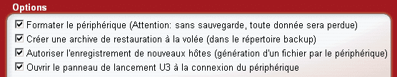

Les options disponibles sont les suivantes :
Il est donc possible de formater la clé, de créer une sauvegarde automatique lors des générations, d’autoriser l’enregistrement de nouveaux hôtes ou encore de lancer ou non le LauchPad lors de l’insertion de la clé.
A noter que si l’on n’autorise pas la création de nouveaux hôtes, aucune demande d’identification de sera effectuée lors de l’insertion de la clé sur une machine inconnue.
