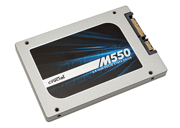

Le SSD M550, qui succède au M500 et au M4 que nous avions précédemment testé, embarque un nouveau contrôleur SATA III 6 Gbit/s : le Marvell 88SS9189. Ce dernier est non seulement plus rapide mais également plus économe en énergie grâce à son mode SATA DEVSLP (3mW en veille annoncé).
Comme ses prédécesseurs, le SSD M550 est au format 2,5 pouces. Si les versions de capacité de 128 Go et 256 Go embarquent des puces mémoires de 64 Gbits, le modèle testé ici fait appel à de puces de 128 Gbit.
SSD Crucial M550
SSD Crucial M550
Niveau performance, Crucial annonce des débits en lecture de 550 Mo/s et en écriture de 500 Mo/s, le tout en performances “brutes”, c’est à dire sans aucune compression de données effectuée à la volée censée accélérer les débits. Découvrons à présent le M500…

Après ouverture, nous sommes en présence du SSD en lui-même. Ce dernier, au format 2,5”, présente une épaisseur de 7mm pour un poids de 64 g sur notre balance. Le châssis du SSD est métallique afin de permettre une meilleure dissipation de la chaleur.
Si aucun caddie d’adaptation au format 3”5 n’est présent, un adaptateur plastique permettant d’obtenir une épaisseur totale de 9,5mm est fourni. Cet adaptateur pourra ainsi être utilisé pour l’insertion du SSD dans un ordinateur portable.
Le SSD M550 et son adaptateur
Du côté de l’architecture interne, le M550 est donc équipé du nouveau contrôleur Marvell 88SS9189 travaillant sur 8 canaux. Le chiffrage AES 256 bits matériel est supporté et la consommation de 3mW (contre 5mW pour le M500) est revue à la baisse. Côté spécification, la compatibilité Microsoft eDrive est assurée de part le TCG Opal 2.0 et IEEE-1667. L’ATP (pour Adaptative Thermal Protection) permet quant à lui de réduire l’activité du SSD si sa mémoire flash atteint les 65°.
Enfin, Crucial annonce des performances de 550 Mo/s en lecture séquentielle, de 250 Mo/s à 500 Mo/s en écriture séquentielle, et de 72.000 et 60.000 IOPS en aléatoire sur des blocs de 4K à respectivement 90.000 et 80.000. Passons maintenant aux tests.
