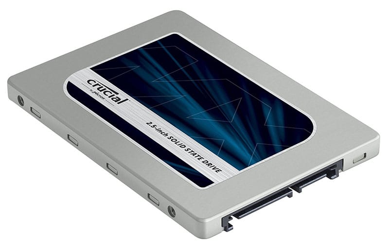

Le SSD MX200 500 GB de Crucial, de format 2”5, est équipé d’un contrôleur Marvell 88SS9189 avec interface SATA-3 à 6GB/s (rétro compatible SATA-2) et à base de mémoire synchrone NAND flash en 16nm de Micron, constructeur mondialement reconnu dans la fabrication de puces mémoires en tout genre.
Crucial ne donne que peu d’informations sur le contrôleur employé, si ce n’est qu’il s’agit d’un contrôleur 8 voies, et que l’on trouvait déjà dans le M550 que nous avions déjà testé, qui adresses 8 puces de 64Mo chacune.
Sur l’étiquette de notre exemplaire de MX200 est portée la mention Halogen Free, indiquant que le matériau composite composant l’appareil ne dégagera pas de gaz toxique (en l’occurrence du chlorure d’hydrogène) en cas d’incendie… Espérons ne pas en arriver là, d’autant plus que le MX200 intègre un dispositif de protection thermique adaptatif. Ainsi, le MX200 adapte l’activité du composant de stockage en fonction du mode de sollicitation du disque pour éviter la surchauffe du système.
Un autre avantage des composites sans halogène est que, la plupart du temps, ils sont plus légers. En effet, notre MX200 n’affiche qu’un minuscule 50g tout rond sur notre balance, ce qui est particulièrement appréciable s’il se destine à un ordinateur portable !

Le MX200 SSD de Crucial tout en finesse…
Crucial a prévu des trous de fixation aussi bien sur le côté que par le dessous, assurant ainsi de pouvoir fixer le disque dans toutes les situations prévues par les différents constructeurs de boîtiers d’ordinateurs (aussi bien fixes que portables), avec en plus une entretoise permettant de l’inclure dans les logements 9,5mm.

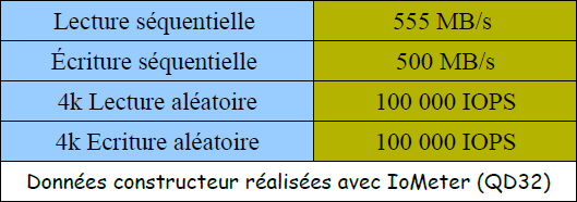

Le constructeur annonce dans sa fiche technique les résultats suivants pour le SSD MX200 :
Performances théoriques du SSD MX200
On est donc, au travers de nos tests, seulement légèrement en dessous des données théoriques constructeur pour la lecture, mais légèrement au-dessus en écriture avec le test Atto et, sur ce même point, légèrement en dessous avec les autres tests.
