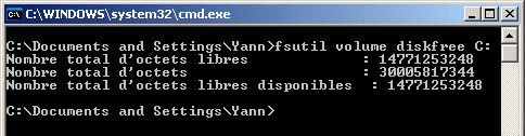

Déterminer l’espace disponible d’un volume :
Pour déterminer l’espace disponible du volume C:, tapez la commande suivante :
fsutil volume diskfree C:
