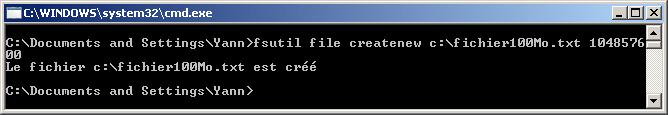

Créer un fichier “vide” d’une taille spécifiée :
Il peut toujours être utile d’avoir à sa portée un fichier d’une taille précise. Un gros fichier permet par exemple de pourvoir tester une vitesse de transfert sur un réseau, de tester la vitesse de gravure d’un CD ou DVD ou plus simplement réduire de manière temporaire l’espace libre d’une partition donnée.
Afin de créer notre fichier, nous allons utiliser la commande suivante :
fsutil file createnew c:\fichier100Mo.txt 104857600
Un fichier fichier100Mo.txt ayant une taille de 100Mo va alors être créé à la racine du disque C. Ce fichier est en réalité composé de 104857600 caractères NUL. Il est bien entendu possible de spécifier la taille de votre choix, celle-ci étant exprimé en octets. Pour rappel, 1 Mo est égal à 1 048 576 octets.
