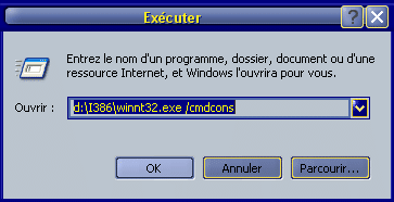

– Cliquez sur Démarrer, puis sur Exécuter.
– Ensuite, tapez : d:\i386\winnt32.exe /cmdcons (la lettre d doit correspondre à la lettre de votre lecteur de CD).
Installation de la console de récupération
– Cliquez sur OK.

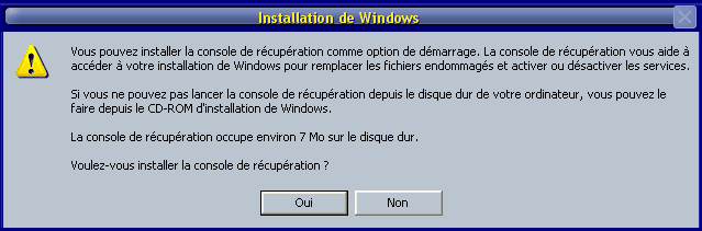

Une boîte de dialogue “Installation de Windows” s’affiche à l’écran. Cette boîte de dialogue décrit l’option Console de récupération. Pour confirmer l’installation, cliquez sur Oui.
Confirmation pour l'installation de la console de récupération
Confirmation pour l’installation de la console de récupération

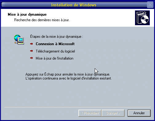

Si vous avez Windows XP mis à jour avec le SP2, cette commande propose une mise à jour directe par Internet (cela est valable uniquement si vous possédez le CD XP ou XP SP1, dans ce cas Windows recherche la mise à jour sur Internet).
Mise à jour de la console de récupération

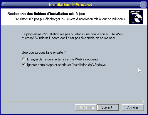

Si votre CD possède la bonne version, cliquez sur “Annulez“.
Dans ce cas, activez la case : “Ignorer cette étape et continuez l’installation de Windows.
ignorer la mise à jour de la console de récupération
Ignorer la mise à jour de la console de récupération
Cliquez sur “Suivant“.

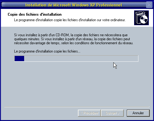

La copie des fichiers commence.
Copie des fichiers pour l'installation de la console de récupération
Copie des fichiers pour l’installation de la console de récupération

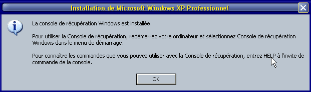

L’installation de la console est terminée, cliquez sur “OK“.
Fin de l'installation de la console de récupération
Fin de l’installation de la console de récupération

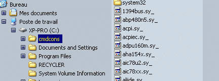

Dans votre Explorateur, vous devriez avoir un nouveau dossier “cmdcons”.
Dossier cmdcons
Dossier cmdcons

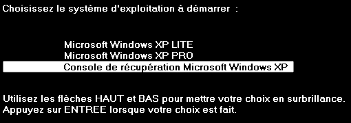

Au prochain démarrage de votre ordinateur, un nouveau choix vous sera proposé. L’écran de choix ressemble à ceci :
Choix du système d'exploitation à démarrer
Choix du système d’exploitation à démarrer
Les options de choix correspondent à votre fichier “boot.inI“. Sélectionnez : “Console de récupération de windows XP” et tapez ensuite sur la touche “Entrée”.
Le fait d’installer la console de récupération ne modifie que le fichier “boot.ini” et ne touche pas au MBR (Master Boot Record), ce qui permet de l’installer à n’importe quel moment et quel que soit le nombre de systèmes d’exploitation déjà existants sur votre disque dur (2000 – XP – Linux par exemple).
