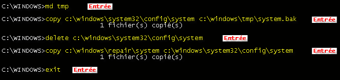

– md tmp
(création d’un répertoire temporaire “tmp” dans C:\Windows\) puis appuyez sur la touche “Entrée”.
– copy c:\windows\system32\config\system c:\windows\tmp\system.bak
(permet de copier et renommer le fichier dans le répertoire tmp que nous venons de créer) puis appuyez sur la touche “Entrée”.
– delete c:\windows\system32\config\system
(suppression du fichier corrompu dans son répertoire) puis appuyez sur la touche “Entrée”.
– copy c:\windows\repair\system c:\windows\system32\config\system
(copie du fichier sain qui se trouve dans le dossier “repair” pour le remettre dans le dossier d’origine) puis appuyez sur la touche “Entrée”.
– exit
(pour quitter la console) puis appuyez sur la touche “Entrée”.
Ce qui donne en image dans votre console :
