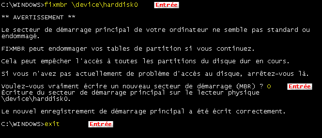

Ce qui donne en image dans votre console :
fixmbr \device\harddisk0
A savoir : cette commande va souvent de pair avec la commande fixboot, c’est à dire que l’on répare le secteur de démarrage de la partition système et ensuite le secteur de démarrage principal.
