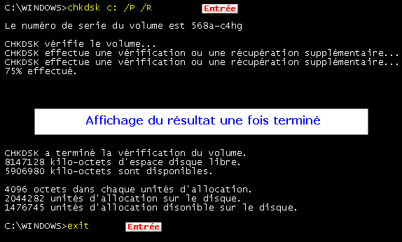

Ensuite, en fonction de vos disques, la vérification dure un certain temps. Lorsque c’est terminé, chkdsk indique le résultat.
chkdsk c: /P /R
chkdsk c: /P /R
