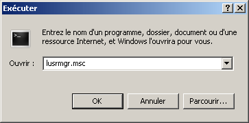

Avec Windows XP, allez dans Démarrer, Exécuter... puis tapez lusrmgr.msc et validez.
lusrmgr.msc

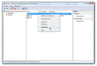

Si vous utilisez Vista, allez dans Démarrer et tapez lusrmgr.msc dans le champ de recherche.

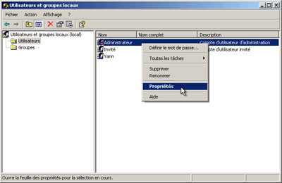

La fenêtre Utilisateurs et groupes locaux apparaît. Cette dernière est similaire sous XP et Vista si ce n'est qu'un volet Actions est présent sur ce dernier.
Faites un clic avec le bouton droit de la souris sur Administrateur et choisissez l'option Propriétés.
Ce qui donne avec XP :
Utilisateurs et groupes locaux avec XP
Ou avec Vista :
Utilisateurs et groupes locaux avec Vista

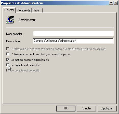

Dans les Propriétés de Administrateur, décochez la case Le compte est désactivé.
