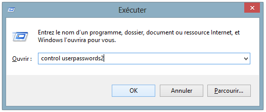

Utilisez le raccourci clavier Win + R afin de lancer la fenêtre Exécuter. Tapez ensuite control userpasswords2 puis validez.

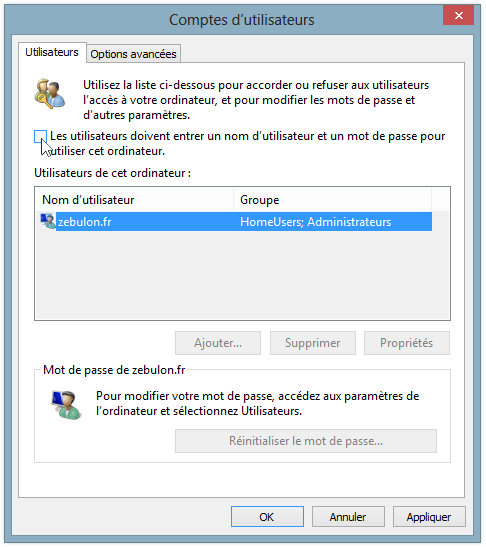

Dans la fenêtre des Comptes d’utilisateurs, sélectionnez votre compte puis décocher la case Les utilisateurs doivent entrer un nom d’utilisateur et un mot de passe pour utiliser cet ordinateur.
Cliquez ensuite sur Appliquer. Pour des raisons de sécurité, Windows vous demande alors la confirmation de votre mot de passe afin de valider le login automatique dans la fenêtre Se connecter automatiquement :
Après avoir tapé puis confirmé votre mot de passe, cliquez ensuite sur le bouton OK.
Dorénavant, Windows ne vous demandera plus votre mot de passe et se loguera automatiquement. Bien entendu, la sécurité de votre ordinateur s’en trouvera diminuée si votre PC est utilisé par d’autres utilisateurs qui pourraient alors se connecter sur votre machine.

J’ai fait exactement ce que vous expliquer: décocher la demande de mot de passe. Puis j’ai insérer 2 fois le mot de passe dans la petite fenêtre, et Windows 8.1 continue de me demander un mot de passe. Que faire?
Bonjour,ça ne marche pas plus pour moi, je dois toujours rentrer un mot de passe. Aurions nous oublié une étape ?
Merci
erratum : si, si, ça marche, mais il faut le faire deux fois : j’ai refais la manipe à nouveau et à nouveau redémarrer et cette fois c’est bon… Bizarre
et ce matin au démarrage on me demande encore le mot de passe !!! ggrrrret c’est pourtant bien décoché à la ligne: "les utilisateurs doivent demander un mot de passe"
[quote=jufi]et ce matin au démarrage on me demande encore le mot de passe !!! ggrrrret c’est pourtant bien décoché à la ligne: "les utilisateurs doivent demander un mot de passe"[/quote] j’essai de redémarrer ensuite et ça marche, c’est à n’y rien comprendre. Complètement aléatoire….
