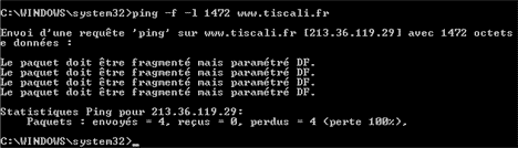

Avec la commande "ping" nous allons tester la bonne valeur de votre MTU en fonction de votre fournisseur d'accès. En prenant comme exemple une connexion avec un modem USB correspondant à du PPPoA, on devrait avoir une valeur de MTU = 1500.
La commande "ping" aura en paramètre : -f (afin de ne pas fragmenter) -l (Length, permet d'indiquer une taille du paquet) et l'adresse de votre FAI.
Cependant la commande "ping" utilise 28 octets ; ce sont les entêtes IP + ICMP (20 + 8 octets respectivement), que l'on va soustraire pour passer les paramètres. Cella qui donne alors : 1500 - 28 = 1472.
Pertes de paquets lors d'un ping
Cliquez sur l'image pour agrandir
En faisant ce test chez le FAI, on s'aperçoit que les paquets ne sont pas arrivés car la valeur est trop élevée.

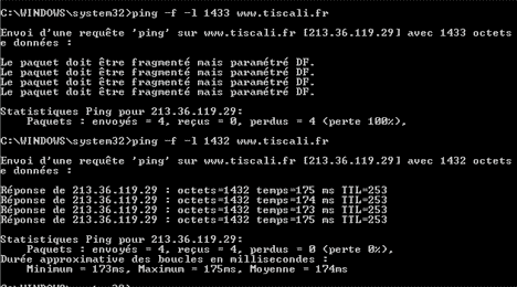

Recommençons avec des valeurs plus faibles jusqu'à obtenir la bonne valeur.
Aucunes pertes de paquets lors d'un ping
Après quelques essais, la meilleur valeur MTU est de 1432 + 28 (commande ping) = 1460.

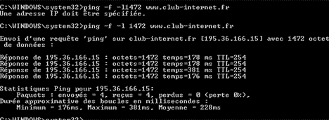

En fonction de votre FAI, on peut remarquer que les valeurs ne sont pas forcement les mêmes.
Ping sur Club-Internet
Ici un test avec Club-Internet, la valeur du MTU est de 1472 + 28 (commande ping) = 1500.

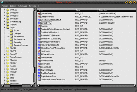

Toutes les valeurs dont nous allons parler se trouvent dans les 2 fenêtres suivantes, il est possible que certaines valeurs ne soient pas présentes dans votre BDR, il suffit de rajouter les valeurs et leur données. Attention, n'oubliez pas de sauvegarder les clés avant de commencer l'optimisation.
Paramètres globaux des connexions réseau dans la base de registre
HKEY_LOCAL_MACHINE\SYSTEM\CurrentControlSet\Services\Tcpip\Parameters : correspond aux paramètres globaux des connexions réseau sur la machine.

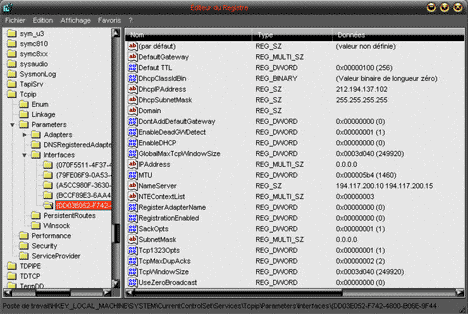

HKEY_LOCAL_MACHINE\SYSTEM\CurrentControlSet\Services\Tcpip\Parameters\Interfaces\DV554-...etc : correspond aux paramètres de votre interface réseau (votre modem, routeur/modem...).
Il existe plusieurs entrées, vous devez cherchez celle de votre connexion ADSL (elle est simple à trouver car vous verrez que la valeur "NameServeur" correspond aux adresses DNS de votre FAI).

HKEY_LOCAL_MACHINE\SYSTEM\CurrentControlSet\ Services\Tcpip\Parameters
Dans la fenêtre de droite, éditer la valeur DWORD "MTU" en décimal et affectez lui la valeur : 1460
Faites de même sur la clé de votre interface réseau ADSL :
HKEY_LOCAL_MACHINE\SYSTEM\CurrentControlSet\ Services\Tcpip\Parameters\Interfaces\DV554-...etc
