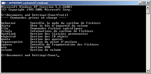

Pour l’utiliser, il suffit de taper Fsutil suivi d’une sous commande et de ses arguments. Nous allons voir en détail ces différentes sous commandes (descriptifs provenant de Microsoft TechNet) avec pour chacune d’entres elles un ou plusieurs exemples concrets d’utilisation.
Si l'on utilise la commande fsutil sans arguments, les différentes sous commandes prises en charge sont alors affichées :
Sous commandes Fsutil
