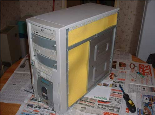

Vous pouvez maintenant procéder à la découpe du matelas en ayant pris soin de prendre des mesures précises et en doublant chaque morceau dans un soucis de meilleure insonorisation.
Assemblez les deux couches de découpes ensemble et collez les à l’intérieur de l’unité centrale.
Pour la façade avant, vous pouvez placer la grille de filtration ainsi que son ventilateur et commencer à coller une double couche de matelas de sol. En fonction de l’espace disponible, je vous conseille de bourrer au maximum pour qu’il n’y est plus de vide en prenant soin de vérifier la présence et la non obturation d’un orifice pour l’infiltration d’air frais.
Pour l’intérieur de l’unité centrale, percez des petits trous à l’aide d’un tournevis pour les différents passages de câbles.
Placez maintenant la double couche sur le côté latéral droit avant de pouvoir refermer avec la plaque de protection.
Pour le côté latéral gauche, il est préférable de coller directement le polyuréthane sur la plaque de protection pour s’assurer d’une étanchéité sonore optimale.
Voici le résultat fini :
