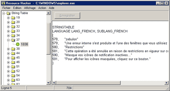

Lancez ensuite Resource Hacker, ouvrez le fichier WINDOWSexplorer.exe et allez dans String Table puis dans 37. Cliquez sur la ressource 1036 et remplacer la chaîne démarrer par ce que vous souhaitez (il est conseillé de mettre 8 caractères au maximum) :
"Explorer.exe
Cliquez ensuite sur le bouton Enregistrer (ou Compile Script sur la version US).
Nous venons ici de modifier le menu démarrer pour le style de Windows XP par défaut.

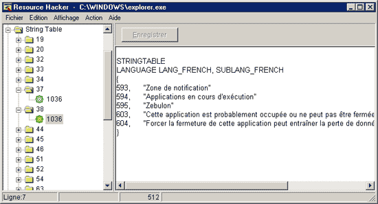

Effectuons la même modification pour le style Classique :
Allez dans String Table puis dans 38. Cliquez sur la ressource 1036 et remplacer la chaîne Démarrer par ce que vous souhaitez :
"Explorer.exe
Cliquez ensuite sur le bouton Enregistrer.
