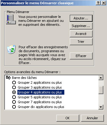

Pour plus de confort, vous pouvez appliquer le fichier .reg plus bas (merci à Ace). Cette modification permettra de changer automatiquement le regroupement des applications apparaissant dans la barre des tâches.
"Regroupez
Pour accéder à ces options, allez dans Démarrer, Paramètres, Barre des tâches et menu Démarrer, onglet Menu Démarrer puis bouton Personnaliser…. Pour allez plus rapidement dans les propriétés de la barre des tâches et du bouton démarrer, faites un clic droit sur le bouton Démarrer et choisissez Propriétés. Ces options apparaissent uniquement dans la barre des tâches Classique.
