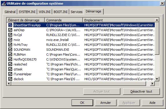

Vous connaissez sans doute l’utilitaire MSconfig qui permet de contrôler le démarrage des applications sous Windows. Nous allons faire ici un petit nettoyage dans la base de registre afin d’obtenir un onglet «Démarrage» de Msconfig sans entrées inutiles ou obsolètes.
Rappelons que MSconfig est un outil très pratique qui permet notamment de pouvoir contrôler le démarrage des applications qui se lancent avec Windows. Pour l’exécuter, il suffit d’aller dans le menu démarrer, de choisir Exécuter… puis de taper Msconfig.exe. L’onglet Démarrage permet alors de supprimer les applications de votre choix (attention à ne pas enlever des programmes nécessaires au bon fonctionnement de Windows !). Pour plus de détails sur msconfig, vous pouvez consulter cet article.
Afin de supprimer les programmes qui se lancent via MSconfig, tout le monde (ou presque) connaît les clés suivantes :
HKEY_CURRENT_USERSoftwareMicrosoftWindowsCurrentVersionRun
et
HKEY_CURRENT_USERSoftwareMicrosoftWindowsCurrentVersionRunOnce
Mais tous les programmes ne s’y trouvent pas. En effet, certains (comme MSN par exemple) peuvent laisser des traces ailleurs.
Afin de supprimer les autres, il suffit de se rendre à HKEY_LOCAL_MACHINESOFTWAREMicrosoftShared ToolsMSConfigstartupreg
Ici on peut enlever les vieux résidus de programmes. Si cette clé n’existe pas, il n’y a donc rien d’autre à supprimer.
Voilà une astuce utile pour avoir un onglet démarrage dans Msconfig tout beau tout propre…

les vieux résidus à supprimer se situent dans
les dossiers suivant cette clé sont à supprimer 😉

merci pour la 3eme entrée de registre que je ne connaissais pas, j'y ai retrouvé mon mssvc32.exe(virus) que je cherchais depuis 24h

Excellent j'ai recherché ds Hkey local machine et fait le ménage. MsConfig est maintenant propre.Merci bq pour cette procédure
Zébu court
Tiens, c'est marrant, chez moi c'est ici :HKEY_LOCAL_MACHINESoftwareMicrosoftWindowsCurrentVersionRun-
Si comme moi, vous n'avez pas HKEY_LOCAL_MACHINESOFTWAREMicrosoftSharedToolsMSConfigStartupreg, essayez donc !

un petit up pour indiquer un programme qui permet de retrouver facilement tous ces "chemins" : [url=http://technet.microsoft.com/en-us/sysinternals/bb963902]Autoruns[/url]
Il permet d’afficher entre autre les programmes lancés au démarrage, et dans le cas de cette question, on peut accéder directement à la clé du registre à partir de Autoruns en double-cliquant sur le nom du programme.
Par exemple ça m’a permis de retrouver le démarrage d’un programme non référencé dans la base de registre car il se trouvait dans le dossier "Démarrage" du menu démarrer.
