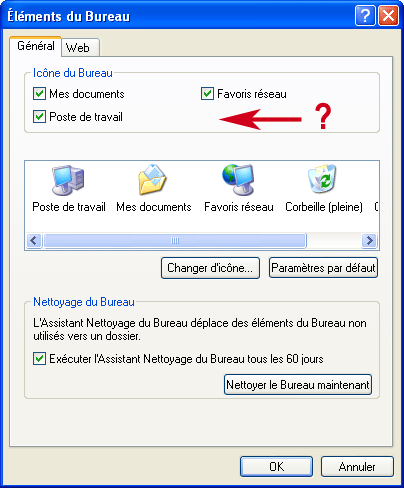

Mais il peut arriver, notamment avec le SP3 installé, que cette case à cocher ait mystérieusement disparue…
"Elements

Pour retrouver la véritable icône d’Internet Explorer sur notre bureau, il est alors nécessaire d’effectuer une modification dans la base de registre.
Ouvrez regedit (Démarrer, Exécuter… puis tapez regedit).
Allez dans HKEY_CURRENT_USERSoftwareMicrosoftWindowsCurrentVersionExplorer
HideDesktopIconsNewStartPanel
A noter que si les clés HideDesktopIcons et NewStartPanel n’existent pas, il est nécessaire de les créer.
A ce niveau, double-cliquez sur la valeur DWORD {871C5380-42A0-1069-A2EA-08002B30309D} et donnez-lui 0 comme valeur (la valeur est à 1).
A noter que si la valeur DWORD {871C5380-42A0-1069-A2EA-08002B30309D} n’existe pas, il sera nécessaire de la créer.
Enfin, si vous utilisez le menu classique, il faudra effectuer la même modification dans la clé HKEY_CURRENT_USERSoftwareMicrosoftWindowsCurrentVersion
ExplorerHideDesktopIconsClassicStartMenu
Les changements seront effectifs après un redémarrage.
