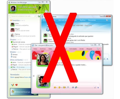

Virer Windows Messenger sous XP
Lors de l’installation de XP, vous n’avez pas le choix, Windows Messenger va se loger discrètement dans votre barre des tâche.
Si vous n’avez pas l’utilité de ce messenger, autant le désinstaller, cela permettra de libérer un petit peu de mémoire. Pourtant, cela n’est pas possible via Ajouter ou supprimer des composants Windows.
Voici la marche à suivre :
démarrer puis Exécuter…
Taper RunDll32 advpack.dll,LaunchINFSection %windir%INFmsmsgs.inf,BLC.Remove
Vous voici enfin débarrassé de ce satané messenger !
