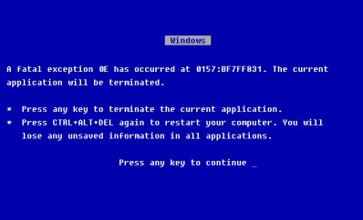

Un bel écran bleu avant de redémarrer !
Lors d’un plantage, Windows 2000 & XP redémarre sans même afficher d’écran bleu. Or, ces derniers peuvent s’avérer utiles (pour les connaisseurs) pour déterminer l’origine du plantage.
Cette astuce ne permettra donc pas d’éviter le plantage du système !
Faites un clic droit sur le Poste de travail puis sélectionnez Propriétés.
Choisissez l’onglet Avancé et cliquez sur le bouton Paramètres dans la section Démarrage et récupération.
Enfin, dans la section Défaillance du système, décochez la case Redémarrer automatiquement.
Voilà, au prochain plantage, Windows ne redémarrera pas stupidement sans vous donner les causes du bug.
