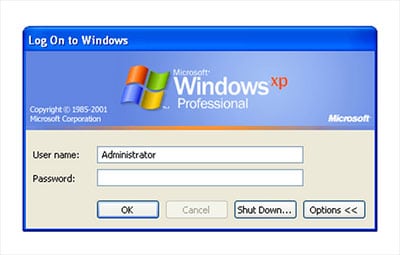

Lorsque l’on ferme une session ou pendant un changement de profil utilisateur, l’ensemble des connexions distantes sont fermées. Il peut être intéressant de garder ses connexions actives, notamment l’accès Internet. Voici donc comment remédier à cet inconvénient.
