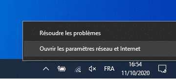

  1. Faites un clic droit sur l’icône WiFi Dans la zone de notification à droite dans la barre des taches :
    Ouvrir les paramètres réseau et Internet

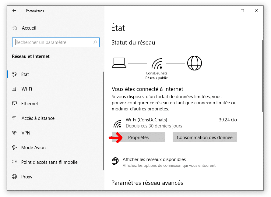

  2.  Cliquez sur Ouvrir les paramètres réseau et Internet
  3. Vous arrivez sur la page de l’état de votre réseau Wifi. Cliquez sur le bouton Propriétés :

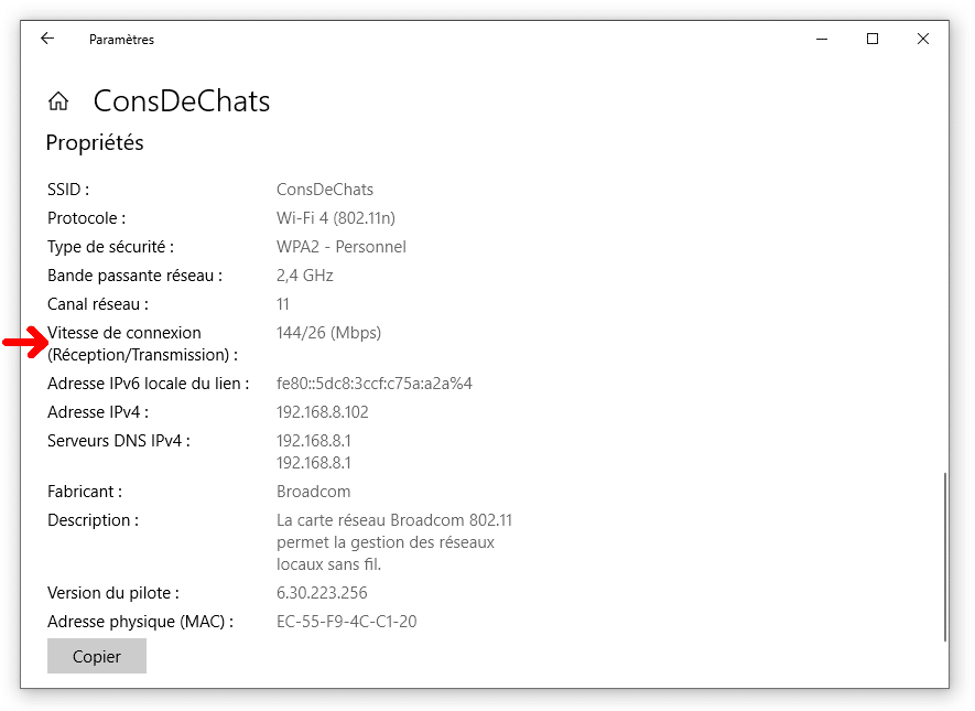

  4. Dans la fenêtre suivante, défilez vers le bas pour consulter l’ensemble de vos propriétés Wifi :
    Vitesse connexion Wifi
La vitesse de connexion en download et en upload sera indiquée.

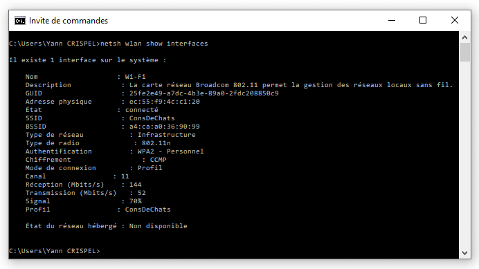

  1. Ouvrez une invite de commande en tapant cmd dans la zone de recherche :
    cmd
  2. Dans la nouvelle fenêtre, tapez la commande suivante et validez :
    netsh wlan show interfaces
  3. La liste des informations de votre Wifi s’affiche. Parmi elles est indiqué le débit de votre réseau Wifi :
    Commande netsh wlan
