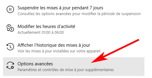

  2. Dans la colonne de gauche, cliquez sur Windows Update (c’est là que vous arrivez par défaut) puis sur Options avancées :
    Options avancées

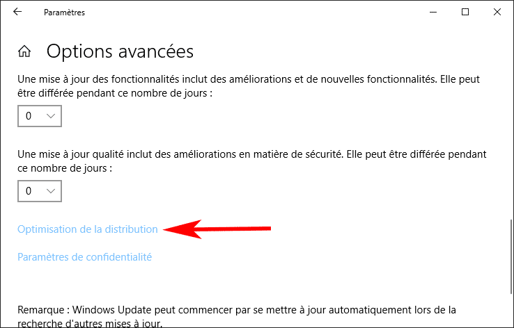

  3. Dans les Options avancées, faites défiler vers le bas et cliquez sur le lien Optimisation de la distribution :
    Options avancées Windows Update

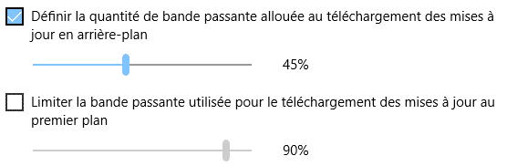

Paramètres de téléchargementCes deux options sont sans doute les plus importantes. Elles vous permettent de définir le pourcentage de bande passante qui sera alloué aux téléchargements des mises à jour de Windows 10. Pour activer ces limitations, il est tout d’abord nécessaire de cocher les cases correspondantes. Vous pouvez ensuite régler le curseur sur le pourcentage qui vous intéresse. Ce pourcentage correspond à la totalité de la bande passante dont vous disposez. Plus il est élevé, plus les mises à jour se téléchargeront rapidement, mais moins vous disposerez de débit pour le reste (navigation internet, streaming, etc.).
La première option correspond aux updates effectuées en arrière-plan, c’est-à-dire automatiquement, sans que vous interveniez. C’est sans doute le réglage le plus important, car c’est cette fonctionnalité qui réduit généralement le débit Internet de votre PC ou de votre réseau tout entier, sans que vous ayez effectué une action particulière.
La seconde option est similaire dans son fonctionnement, mais s’applique uniquement aux téléchargements de mise à jour au premier plan. C’est-à-dire les mises à jour que vous avez décidé de télécharger.

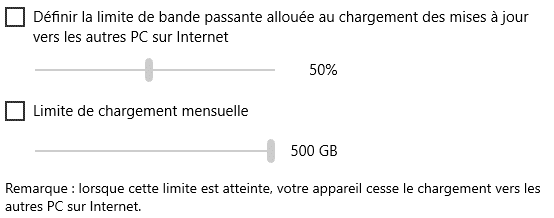

Ces deux réglages sont généralement moins utilisés. Afin de ne plus limiter le débit de votre connexion Internet, Microsoft permet de télécharger les mises sur un seul ordinateur, puis de les diffuser ensuite sur les PC de votre réseau local. Dans ce cas, un seul téléchargement via Internet suffit puisque les updates sont ensuite diffusées en local sur les autres machines de votre réseau. Bien entendu, si vous n’avez pas plusieurs PC sous Windows 10 sur le même réseau, ces deux options sont inutiles.
Ainsi, la première option permet de limiter le chargement des updates sur vos machines et économiser ainsi la bande passante de votre réseau local. Le second réglage permet quant à lui de limiter la taille mensuelle de ces échanges.

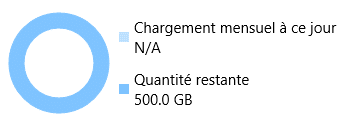

Le graphique dont nous parlions plus haut s’applique à ces réglages (si vous avez coché les deux cases). Comme son nom l’indique, le chargement mensuel en cours indique la quantité de données qui a été chargée depuis votre machine vers les autres PC de votre réseau. Quant à la quantité restante, ce sont les données qui peuvent encore être chargées avant la fin du mois.
Graphique chargement Windows Update
