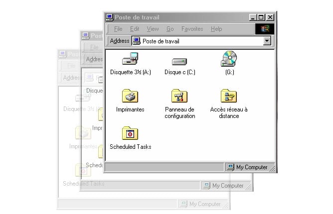

La desactivation de l’animation des fenêtres permet un déplacement plus rapide de celles-ci. Egalement pratique sur les PC peu puissant.
Lancez Regedit.
HKEY_CURRENT_USER
Créez une valeur Chaîne nommée MinAnimate. Validez puis donnez lui la valeur 0. Sous XP, ccette valeur est déjà existante.
Vous obtiendrez le même résultat en éditant les paramètres de l’affichage sous le signet -Effets- dans le sous-groupe-Effets visuels- la case à cocher portant le titre -Animer fenêtres, menus et listes-.
Si cocher MinAnimate = 1
Si non MinAnimate = 0
Ceci est vrai pour moi sous Windows98SE

Toutes les astuces de ce site ne me pose aucun problème mais qu’est ce donc que l’animation des fenetres ????
Je ne vois pas ce qui change…
Qu’est-ce-que l’animation des fenêtres ? Merci de m’éclairer!
vos astuces sont excellentes, mais pour celle-ci j’aimerai savoir qu’est-ce que l’animation des fenetres? merci de bien vouloir m’ éclairer.
Il s’agit par exemple de l’effet “d’expansion” du menu popup qui s’ouvre par un click-droit.Ces animations sont relativment gourmandes en ressources, c’est surtout sensible sur un PC avec un CPU un peu faible (comme mon celeron 466 par exemple 🙂
