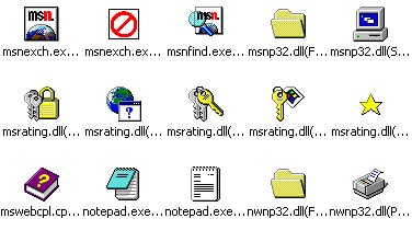

Permet d’accélérer l’affichage de tous vos icônes.
Tout ce que vous voyez sur votre bureau, qu’il s’agisse du menu Démarrer, du Poste de travail, des dossiers ou des raccourcis, affiche des icones. Windows mémorise ces icônes dans un cache : le fichier ShellIconCache. Cette méthode permet aux icônes d’apparaître plus rapidement, car il n’a pas à les chercher sur le disque dur. Ce cache à une valeur d’origine limitée à 512 icônes. Une fois rempli et si de nouvelles icônes sont installées, Windows détruit le cache et le reconstruit entièrement au fur et à mesure des besoins. Résultat de cette manœuvre : les activités de votre bureau sont ralenties pendant ce temps. Solution ? Augmenter la taille de ce cache !
