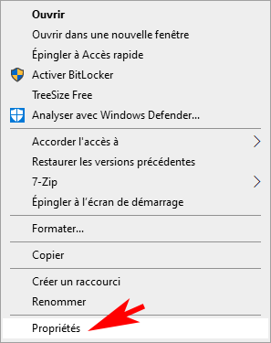

  3. Faites un clic droit sur le disque pour lequel vous souhaitez effectuer la désactivation puis choisissez Propriétés :
    Propriétés menu contextuel

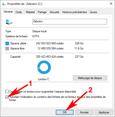

  4. Décochez la case Autoriser l’indexation du contenu des fichiers de ce lecteur en plus des propriétés de fichier puis cliquez sur OK :
    Autoriser indexation contenu fichiers

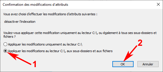

  5. Dans la fenêtre de confirmation des modifications d’attributs, laissez sélectionnée l’option Appliquer les modifications au lecteur C:\, aux sous-dossiers et aux fichiers puis cliquez sur OK.
    Confirmation des modifications d'attributs

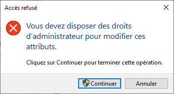

  6. Vous devez avoir des droits administrateur pour confirmer. Cliquer sur le bouton Continuer :
    Cliquer sur continuer pour terminer cette opération

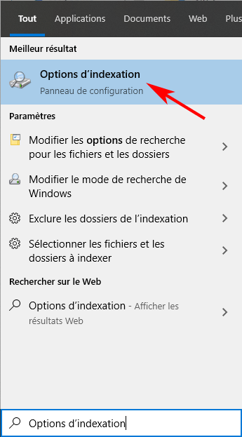

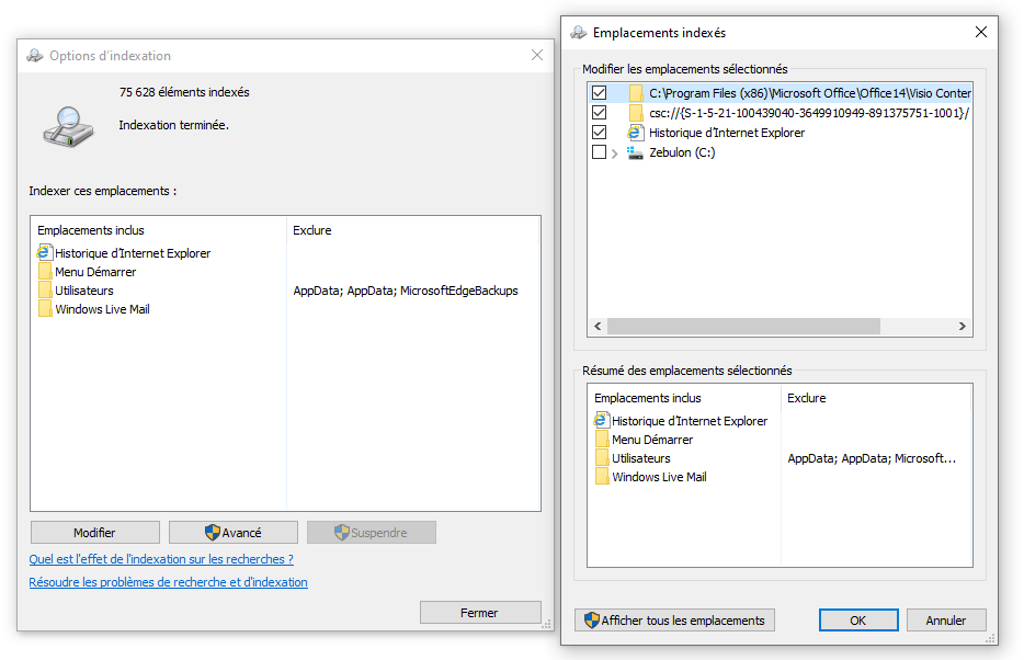

  1. Tapez Options d’indexation dans la recherche puis cliquez dessus :
    Options d'indexation
  2. Les éléments indexés s’affichent dans la fenêtre. Cliquez sur le bouton Modifier :
    Emplacements indexés
  3. Dans la fenêtre des emplacements indexés, vous pouvez ajouter ou supprimer les dossiers de votre choix. Dans la partie Résumé des emplacements sélectionnes du bas, choisissez l’emplacement de votre choix. Dans la partie Modifier les emplacements sélectionnés, cochez les éléments que vous souhaitez voir indexés. Décocher ceux que vous voulez exclure de l’indexation.
  4. Après avoir terminé votre sélection, cliquez sur le bouton OK.

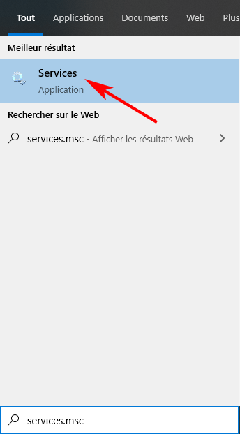

  1. Tapez services.msc dans la recherche puis cliquez sur l’application Services :
    Application Services

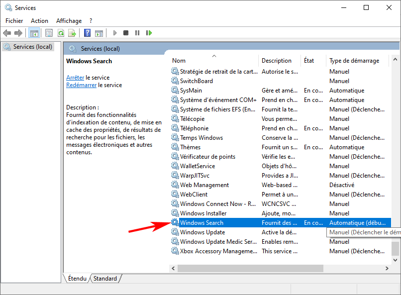

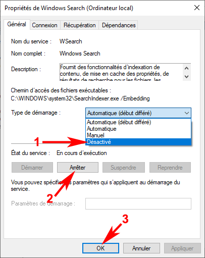

  2. Cherchez Windows Search dans le bas de la liste des services puis double-cliquez dessus :
    Liste des services Windows
  3. Sélectionnez Désactivé dans la liste Type de démarrage, cliquez sur le bouton Arrêter puis sur le bouton OK :
    Désactiver Windows Search
