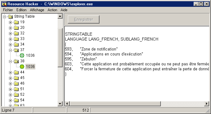

Lancez ensuite Resource Hacker, ouvrez le fichier WINDOWSexplorer.exe et allez dans String Table puis dans 37. Cliquez sur la ressource 1036 et remplacer la chaîne démarrer par ce que vous souhaitez (il est conseillé de mettre 8 caractères au maximum) :
!["Explorer.exe](https://www.zebulon.fr/wp-content/uploads/2018/09/RH-explorer-1_small.png)
Cliquez ensuite sur le bouton Enregistrer (ou Compile Script sur la version US).

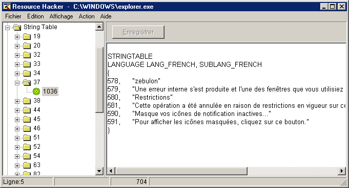

Effectuons la même modification pour le style Classique :
Allez dans String Table puis dans 38. Cliquez sur la ressource 1036 et remplacer la chaîne Démarrer par ce que vous souhaitez :
!["Explorer.exe](https://www.zebulon.fr/wp-content/uploads/2018/09/RH-explorer-2_small.png)
Cliquez ensuite sur le bouton Enregistrer.
