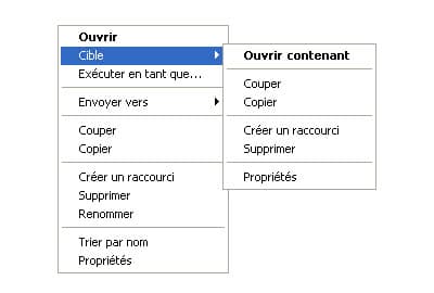

Cette astuce permet d’ajouter l’option ”Cible” -> ”Ouvrir contenant” dans le menu contextuel (accessible via un clic droit) d’un raccourci. Cella vous permettra donc de trouver instantanément le fichier vers lequel pointe le raccourci.
Pour mettre en place cette astuce, il suffit simplement de décompresser cette archive puis de faire un clic droit sur le fichier Target.inf et de choisir Installer. Une nouvelle option dans le menu contextuel apparaît alors pour les raccourcis :
"Rechercher
Comme vous pouvez le voir, le second menu comprend également les options Couper, Copier, Coller, Créer un raccourci, Supprimer et Propriétés. Ces nouvelles options s’appliquent donc non pas au raccourci lui-même mais à la cible. Ouvrir contenant ouvrira alors automatiquement le dossier contenant la cible du raccourci avec le fichier cible sélectionné.
