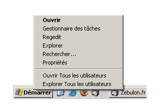

Voici le résultat sur le bouton Démarrer :
Il en est de même pour l’ensemble des dossiers.
