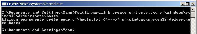

Pour Windows XP, tapez la commande suivante :
fsutil hardlink create c:hosts.txt c:windowssystem32driversetchosts
"fsutil
A noter que pour Windows 2000, la commande est fsutil hardlink create c:hosts.txt c:winntsystem32driversetchosts
Un simple double clic sur le fichier hosts.txt à la racine de votre disque (ou à l’endroit où vous l’avez créé) permettra d’éditer votre fichier hosts.
