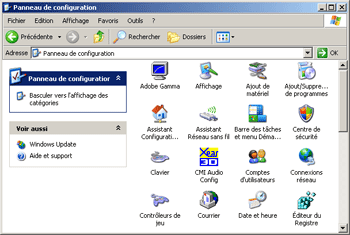

Avec XP, Regedit sera visible dans l’affichage classique du Panneau de configuration :
"Regedit
Regedit dans le panneau de configuration de Windows XP – Cliquer sur l’image pour agrandir

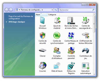

Avec Vista, Regedit sera également visible dans l’affichage classique…
"Regedit
Regedit dans le panneau de configuration de Windows Vista – Cliquez sur l’image pour agrandir

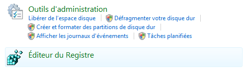

…mais aussi via la page d’accueil du Panneau de configuration :
"Système
Un clic sur Système et maintenance
"Editeur
…puis sur Editeur du Registre.
